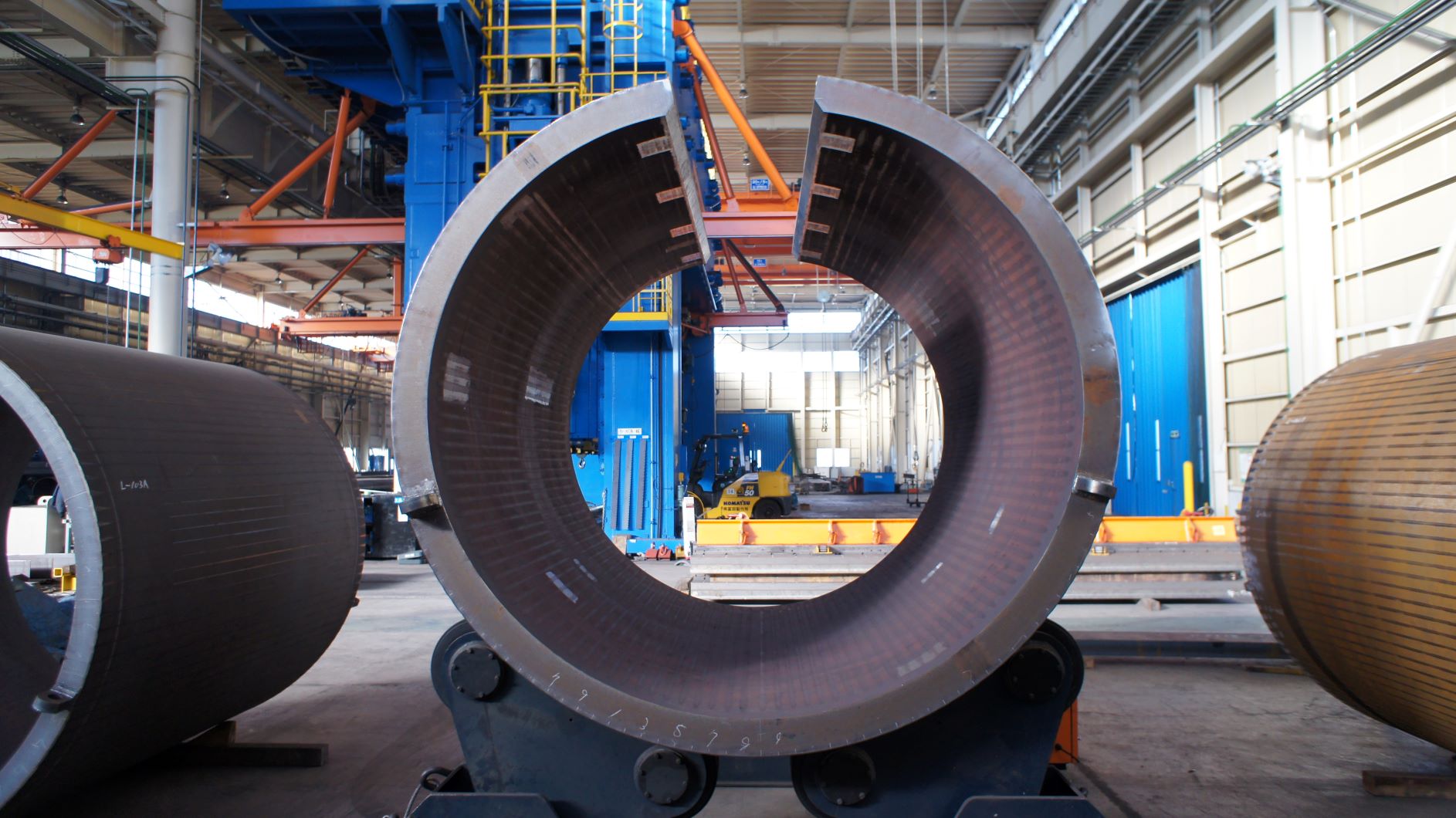

私たちで製作する鋼管は、1枚ないし2枚の平たい鋼板を細かく曲げ、
徐々にRを付けていくことによって円形または半円形へと成形し、
その成形箇所を溶接によって繋ぐことで1本の鉄柱(鋼管)となります。
その製法を板巻鋼管やベンディング管、BR管などと呼びます。

【 自由自在なサイズ設定が可能 】
規格や材質はもちろん、板厚、外径、長さを自由自在に決めることが出来、
他製法では苦手・不可能となるサイズにも難なく対応することが出来ます。
特に厚肉外径への凌駕範囲で幅広い設定が可能なことにより、
重電メーカー様や建築土木関係の会社様などで、多くの需要があります。
