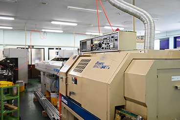

機械種別
NC自動旋盤 |
メーカー
ミヤノ
型式
BNJ51SY3 主軸台固定型
テーブルサイズ
特徴
最大径φ50 ロット数20~1,000 最大加工径φ50まで 背面◎(2タレット)クロス◎偏芯穴◎ミーリング◎長尺80mmまで
台数
1台
導入年
2010年

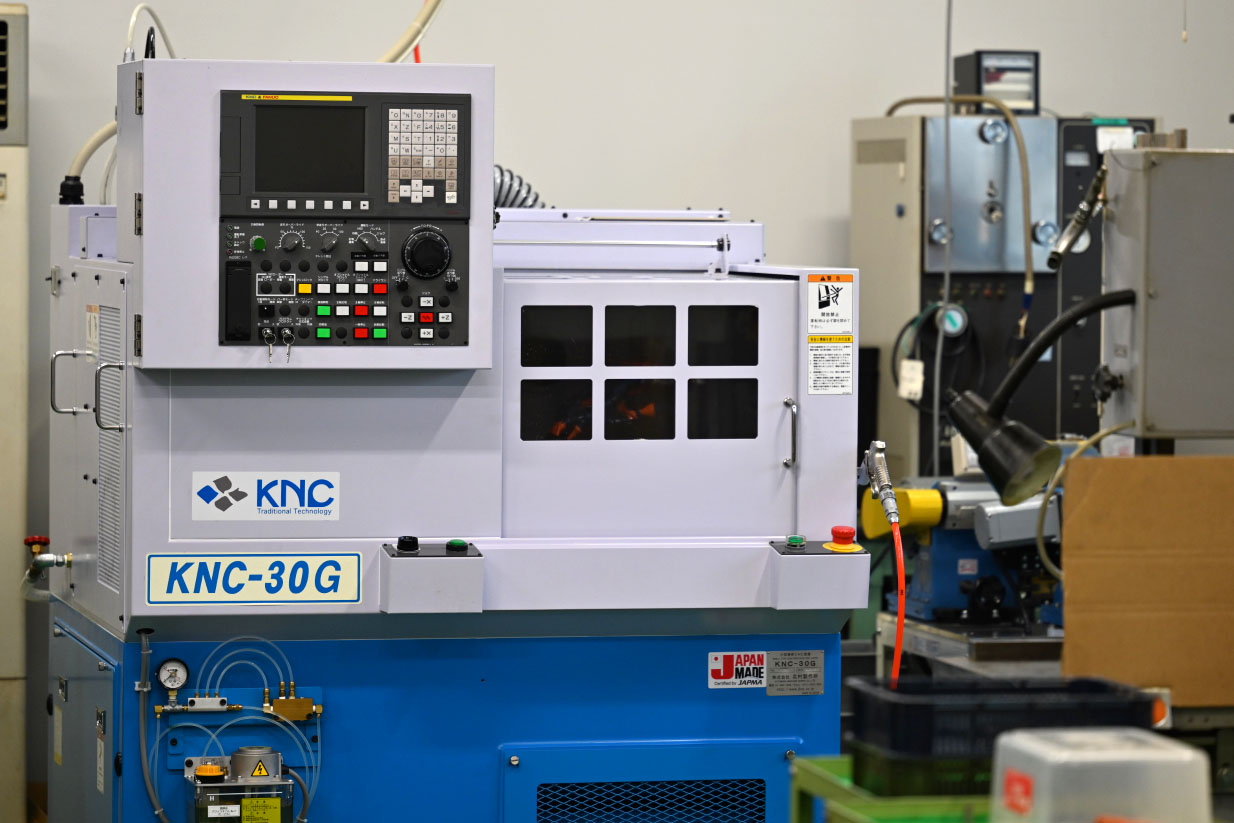

機械種別
NC自動旋盤 |
メーカー
北村製作所
型式
KNC100G
テーブルサイズ
特徴
微細穴加工対応(φ0.1まで)※超音波援用切削 高精度内径仕上げ・背面側加工用
台数
1台
導入年
2016年

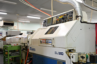

機械種別
NC自動旋盤 |
メーカー
ミヤノ
型式
BJ20
テーブルサイズ
特徴
最大径φ20 主軸台固定型 背面×クロス◎偏芯穴×ミーリング◎長尺80mmまで
台数
1台
導入年
2000年代
