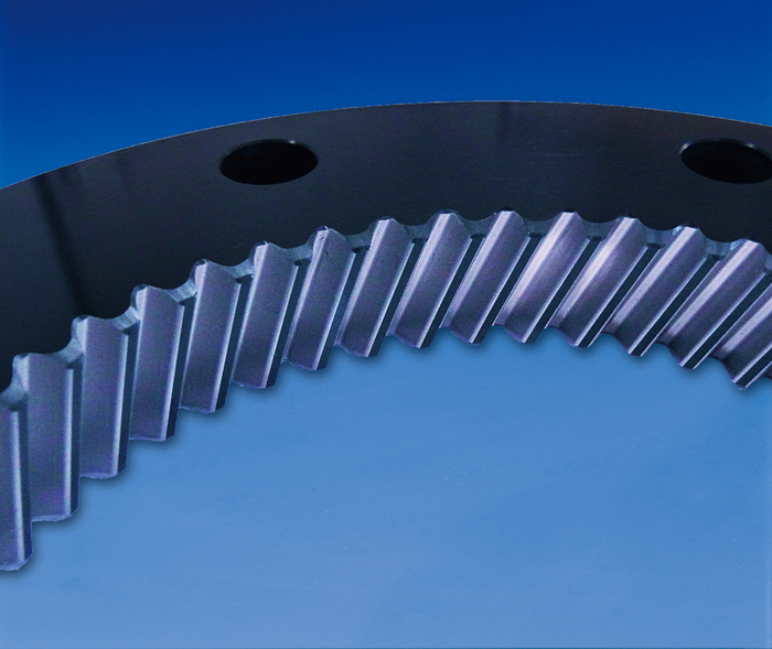

平歯車、はすば歯車、内歯車、ラック、ヘリカルラック、マイタ、かさ歯車、ねじ歯車、ウォームギヤなどの製作、軸付歯車や2段歯車などの特殊形状にも対応いたします。

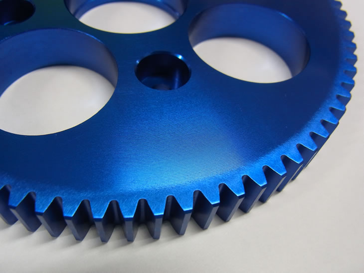

黒染だけでなく、レイデント、無電解ニッケルめっきなどの処理を行う事ができます。
