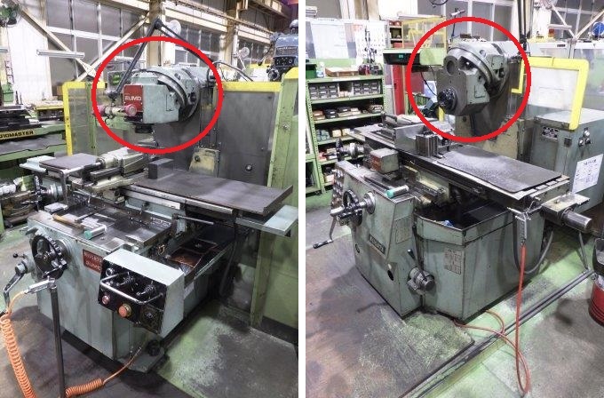

長尺品の長手方向の勾配・面取り(傾斜・テーパー)加工が行えます。
カッターの付く主軸(写真の赤丸部)を任意の角度に傾けて加工するため、品物はバイス等にがっちり固定したまま、安定したフルバックによる重切削が可能なことと、エンドミルと比較して良好な面粗さが確保可能です。
※万能フライス盤を使用致します。通常フライス盤もマシニングセンタも縦・横と主軸の向きが決まっており、勾配加工をする場合は品物自体を傾けるために治具(Vブロックなど)が必要ですが、万能フライス盤では、主軸を任意の角度に傾けることが可能です。治具代の節約・コストダウンになります。
