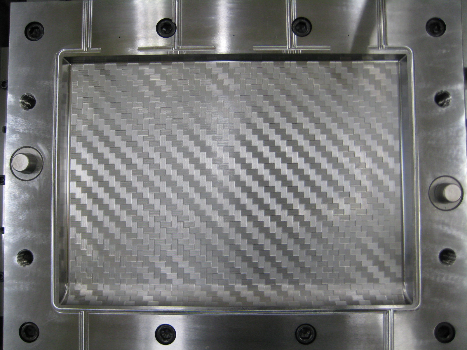

仕様:金型へ施すテクスチャーを「切削加工」で実現する。これにより、「独自テクスチャー開発」を容易にし、特色ある製品作りを可能としている。
現在、活用されている分野は「家電関係」「化粧品関係」「自動車関係」である。
【開発の目的】
従来の金型テクスチャー加工は、エッチング加工等が主流であったが、微細加工技術を生かし金型表面へ「テクスチャー加工」を施す。
【開発の効果】
・「テクスチャー(意匠)」開発の容易化
・加工時の再現性が高い(多数個取りに優位)
【メリット】
・工法転換による特色ある製品作り
デザインモチーフ「皮革調」仕上げの製品に対応
・小径エンドミルを用いて、金型表面の「皮革」意匠を加工。
・質感にこだわった、微細加工による「しわ」「ステッチ」を再現。

自動車用意匠部加工
・微細加工技術を生かし、内装部品用金型への「ヘアライン加工」を切削加工にて実現。
