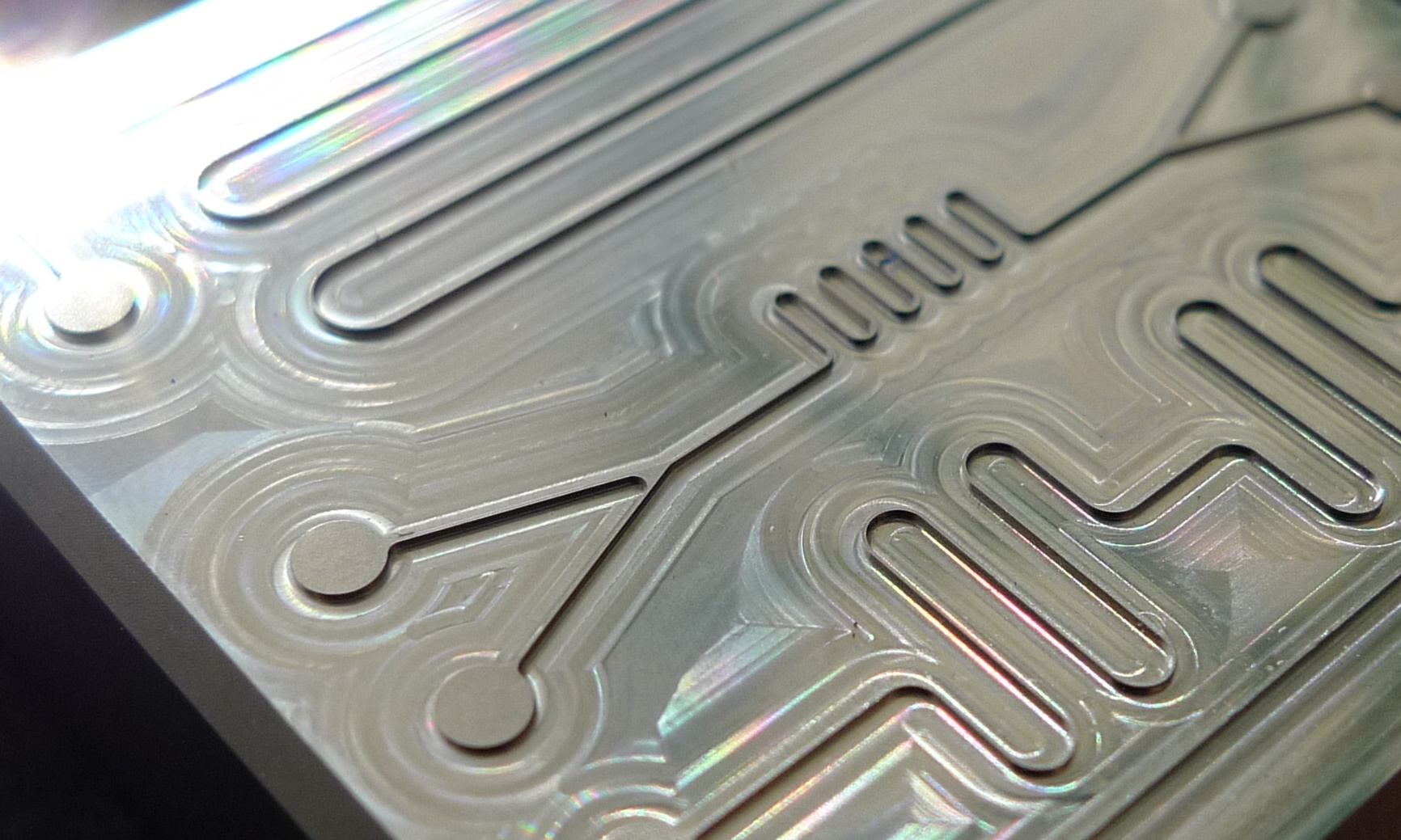

微小形状の電極で最終仕上げが困難なものもしくは仕上げると形状が崩れ精度を保証できないものについて切削後のバリ・カエリを出さない加工条件で「仕上げレス」を実現
素材 :銅
加工機:マイクロセンターYMC430 (安田工業)
【メリット】
・コストダウン
・形状精度保証
・工程短縮 / 工数削減

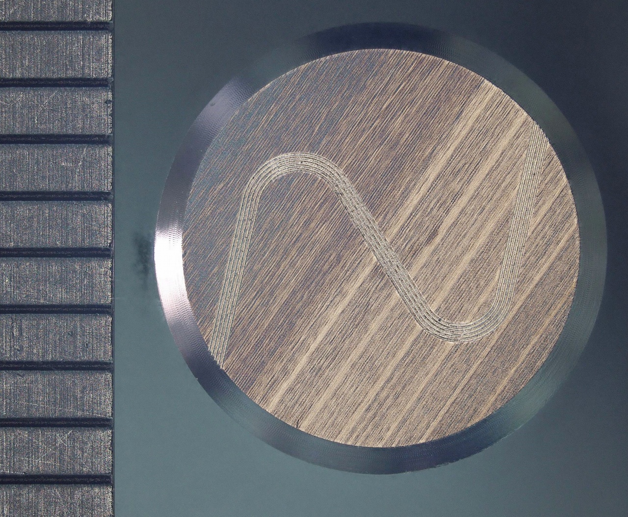

超微小エンドミルによる切削加工
添付画像は巾0.03mm×凹0.015の溝を0.06mmピッチで5列S字型に加工したもの
鋼材 : SUS420J2系 HRC52°
加工機: マイクロセンターYMC430 (安田工業)

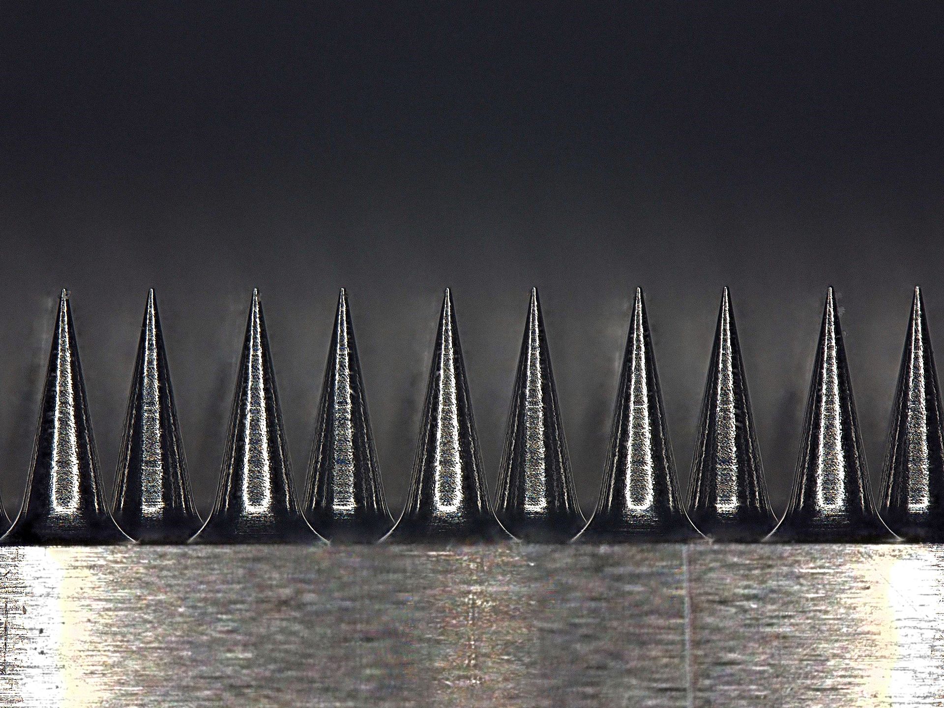

加工実績:最小先端φ0.02×根元φ0.08×高さ0.3 / 最長先端φ0.02×根元φ0.3×高さ1.0
