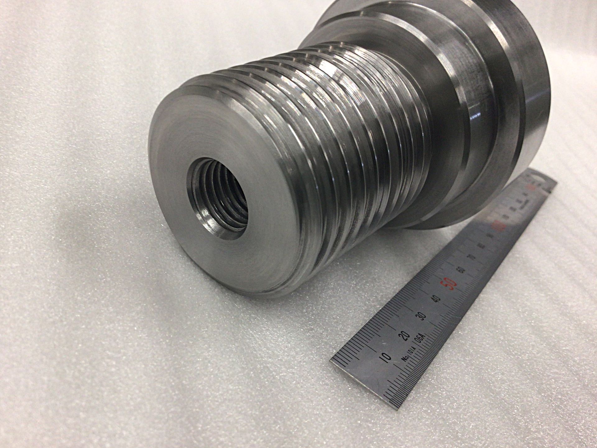

左ねじ旋盤加工事例です。
工作機械向けの芯金を製作しました。
素材は鉄(SKD11)の丸材からの加工です。
ロット数は2個の小ロット品です。
旋盤加工で外観全ての加工を行いました。
内径にはM16×P2.0深さ40を加工。
ひときわ目立つ外径のねじ!
通常のねじは右回り(時計回り)ですが
今回は見ての通り、左ねじ(逆ねじ)の加工です。
サイズはM45×P4.5
P(ピッチ)が大きいため刃物は専用のものを用意
材質がSKD11と高硬度で刃先の耐久性が心配でしたが
しっかりと要求を満たした製品が出来上がりました。

※ねじの加工について
主軸の左回転に対して刃先が主軸方向に送ると通常のねじが作れます。
それと反対に主軸と反対方向に送ると左ねじが作れます。
あと、絶対に忘れてはいけないのが図面の確認!
当たり前の事ですが、右なのか左なのかは図面にちゃんと書いてあります。
加工屋にとって図面が全てですから(^^)/
右でも左でも、どんなピッチでも対応いたします。
