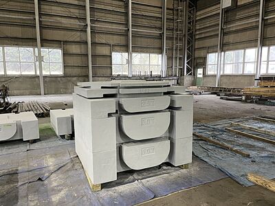

フルモールド鋳造法
フルモールド鋳造、消失模型鋳造法、ロストフォーム法と呼ばれる鋳造法。鋳造する製品と同じ形状の原型を、発泡スチロールで製作し、周囲を鋳物用の砂で覆い、砂を硬化させ鋳型を作り、
直接溶融金属を流し込むと発泡スチロールが溶けて消失する。冷却後鋳型を破壊すると鋳物が残り完成。
【フルモールド鋳造の特徴】
プレス用金型の多くがこの工法でつくられ、大型の産業機械鋳物に於いても増えつつある
・利点
木型を必要とせず、型費が安く納期も速い。製品と同様の型を作成するので完成品のイメージがしやすい。鋳型を分割する必要がないため、金型や砂型では抜くことが難しい複雑な形状であっても、容易に鋳造することができる。バリやパーティングライン(型を合わせた場合に必ず出来る線)がない。型抜き作業が不要のため造型効率がよい。
・欠点
原型・鋳型とも使い捨てのため、ダイカストなどと比較して大量生産には不向き。ポリスチロールが燃焼するため炎や黒煙が多く出る。燃えカスが製品上部に残りやすいため、上面の加工取代が必要。

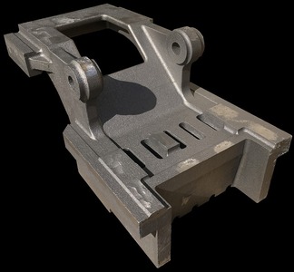

・CAD設計から模型製作、鋳造素材、機械加工までユーザー直結の一気通貫のものづくりを行っております。
・消失模型による短納期での対応、コストダウンが可能です。
・お客様の個別ニーズに対応した、特殊材質(耐摩耗、硬度指定、焼き入れ性など)を共同開発含め提供可能です。
・グループ会社にて、五面加工機による大型機械加工が可能です。
