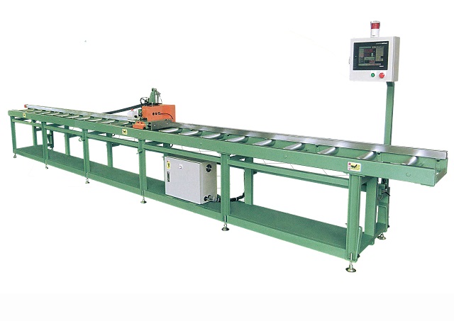

アルミフレーム材を高精度定寸装置による高速自動切断。
奥村機械製作所が提供するアルミフレーム切断機は、
弊社独自の新型搬送方式を採用して、アルミ材が搬送時にローラーによる傷付く事を最小限に抑え、同時に製造コストを抑えることを実現したハイコストパフォーマンスマシンです。
【自動送り付き超硬丸鋸切断機の特徴】
■弊社新開発の高剛性本体+搬送方式を採用。自動送り中に搬送ローラーでアルミ材料に傷をつけません。
■刃物両側クランプで安定した切断で鋸寿命向上
■下鋸切断で低騒音。
■環境に配慮し、後工程の楽なセミドライ潤滑
■ボールねじによる鋸刃送り機構
■サーボモーターによる定寸機構
■搬送時ワーク浮上装置で材料送り時キズ防止

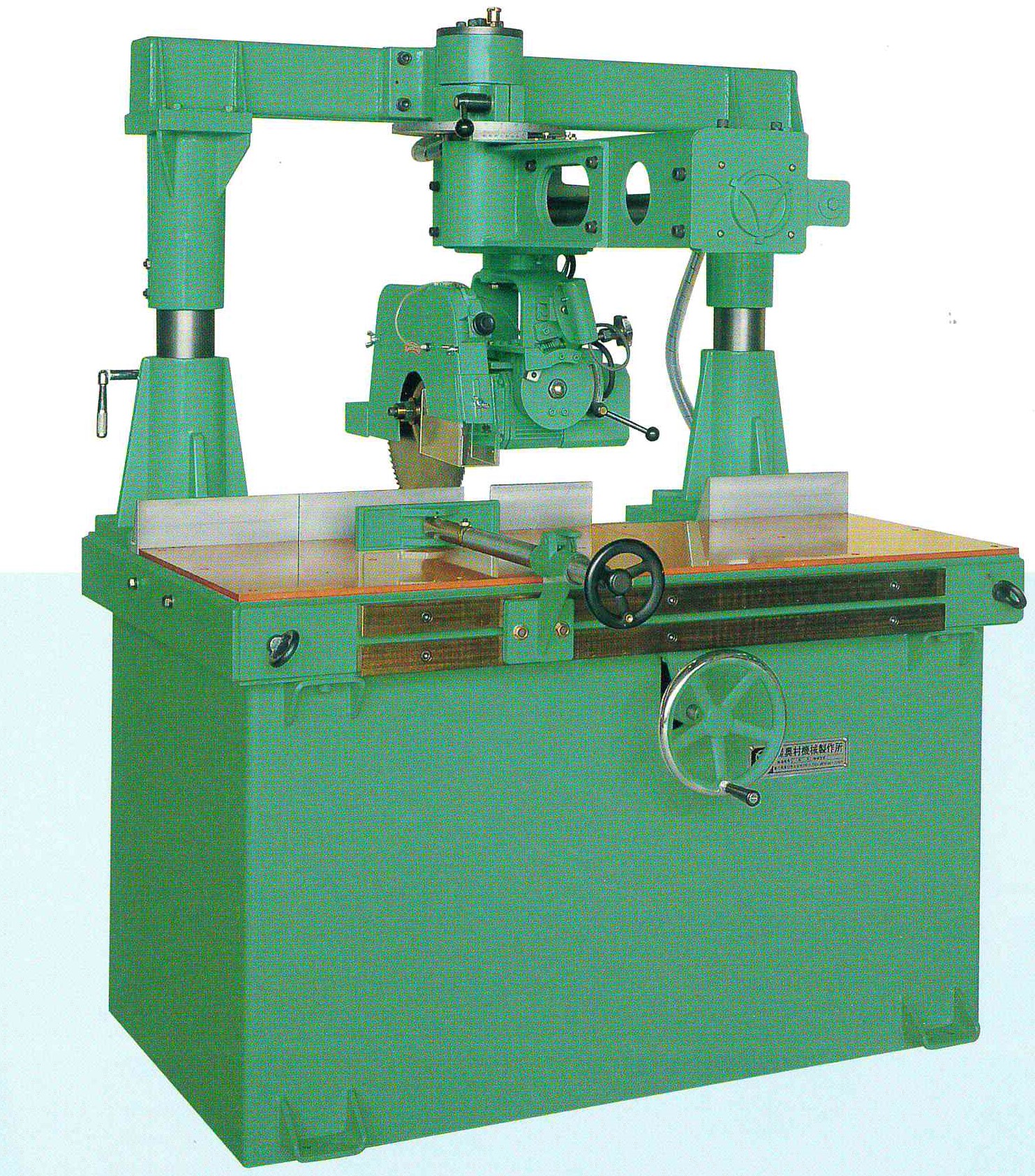

◆上部丸鋸自走式切断機
・材料を上クランプした間を刃物が自走する為、安定した切断面の正寸カットが行えます。
◆切断材料(例)
〇木質系造作材
〇人造大理石
〇窯業系外壁材
〇樹脂板
〇アルミ板

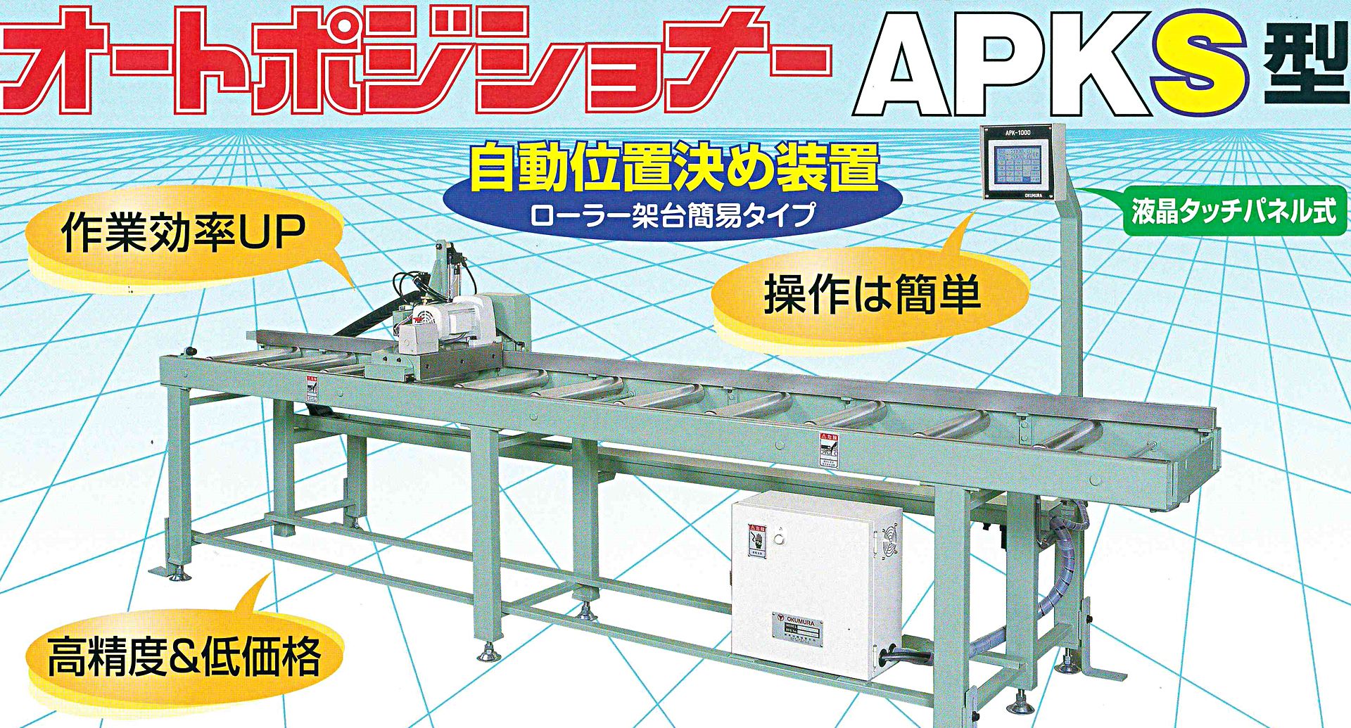

『APKS1000型』は、低価格でありながら0.1 m/mの高精度な位置決めを
行う自動定寸装置です。
バンドソー、プレス切断機、メタルソー、各種鋸盤に取り付けて使用します。
操作画面は液晶タッチパネルを採用。タッチパネルより寸法を入力して
寸法設定後「起動」をタッチすると設定寸法に定寸ストッパーが移動します。
定寸ストッパーが設定値まで自動的に走行してクランプされる為、
作業効率が大幅に向上します。
【特長】
■ローラー架台簡易タイプ
■液晶タッチパネル式
■作業効率UP
■操作は簡単
■高精度&低価格
■QRコード入力にもオプション対応可能です。
※詳しくはお気軽にお問い合わせ下さい。
