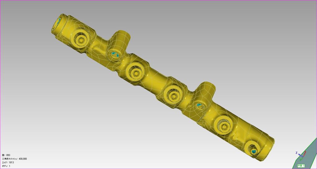

アーム型ポータブル3次元測定器による3Dプリンターでできた樹脂製品のスキャニングの依頼です。 お客様の依頼は取得したデータを設計に使用したいということでした。 このような製品は、基準として取る物があまりないため、なるべく1回の固定で表も裏も取得できるようにスキャンすることが重要になってきます。 今回は社内でアルミを削って、軸にはめ込むことで外形を1度に測定する方法をとりました。
