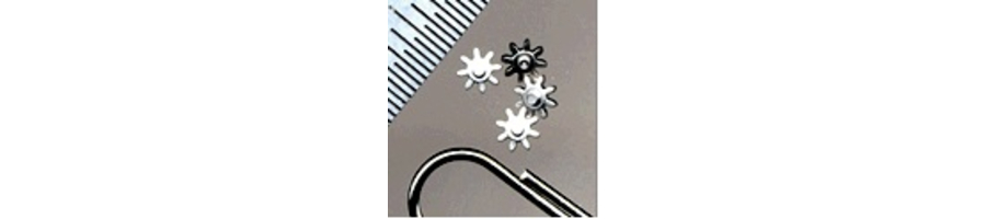

仕様:モジュール0.3以下(JIS規格外) MIMは金型から製作するため特殊な工具は不要です。よって、1周の間に諸元が異なるギア、モジュール違いの段付きギア、モジュール0.3以下の小径の内歯ギア、軸の一体化で部品点数を削減等々、μーMIMのメリットが活かせる製品バリエーションが拡がります。
