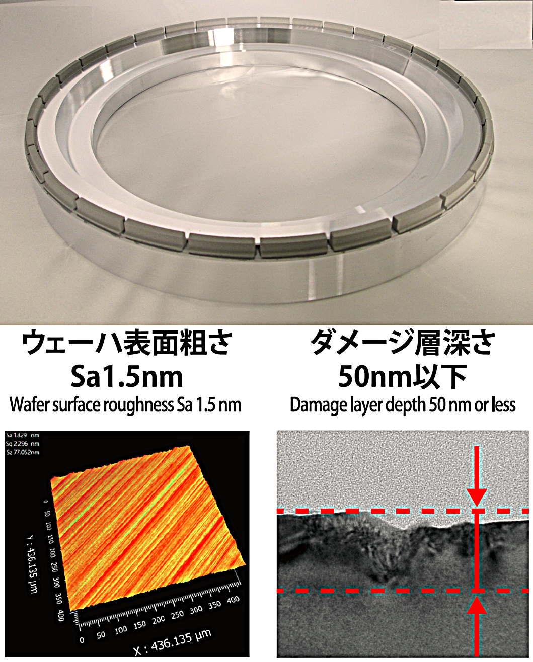

組織構造の最適化による高気孔率化と組織強度の両立を実現する 革新製法の開発により、業界最小粒径0.5μmの超砥粒ダイヤの 砥粒数、砥粒間隔を適正化したビトリファイドダイヤモンドホイールです。 6インチSiCウエハ研削で表面粗さRa1.5nm、TTV1μmを達成しており、 安定した切れ味と長寿命で工具費低減とダメージ層低減を実現します。

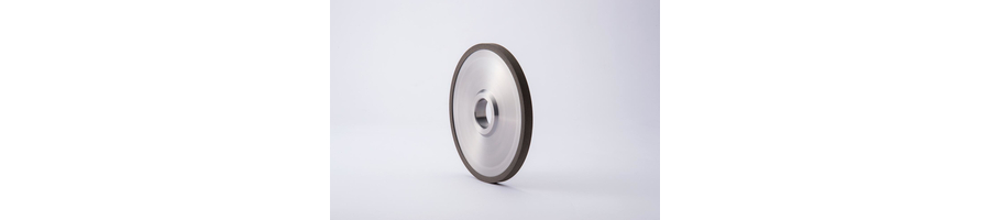

難削材の高能率加工用レジン・メタル超砥粒ホイール 砥粒突出しを確保、維持したホイールでお客様の困り事にお応えします。 ◆生産性向上;切込量UPによる高能率加工 …セラミックス(アルミナ、SiC) 等 ◆加工精度安定化;ホイール形状維持性向上による高精度加工 ・・・インコネル 等

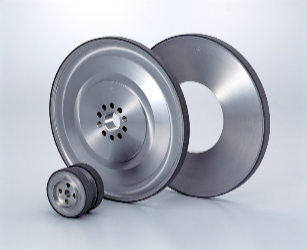

スチール研削用のビトリファイドCBNホイール 長寿命なホイール性能に加え、形状精度の安定や研削時間が安定といった使い易さを提供致します。

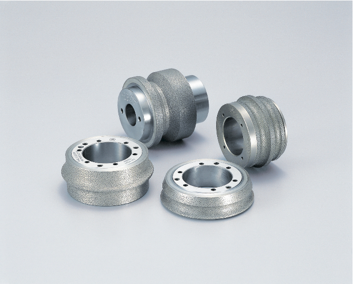

軸受部品などの高生産かつ高精度の総形研削加工で、研削といしの形状創成に使われる回転型ダイヤモンドロータリードレッサです。ニーズにきめ細かくお応えするラインナップを取り揃え、お客様の声にお応えします。
