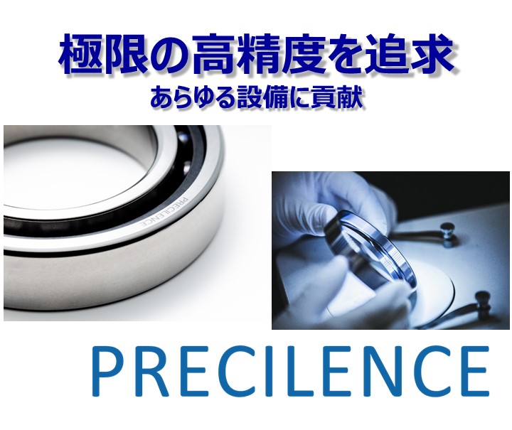

工作機械をはじめとするさまざまな高性能設備には、精度と入手性の良さからドイツDIN規格の精度等級P4Sが幅広く使用されています。
近年のさらなる高精度化に対応するため、軸受回転時の振れ精度を極限まで追求しました。
PRECILENCEはP2級の回転精度を維持し、内外径寸法の公差を絞ったP4S級と、
ISO P2級から更に公差を絞ったP2等級の2等級を用意しています。

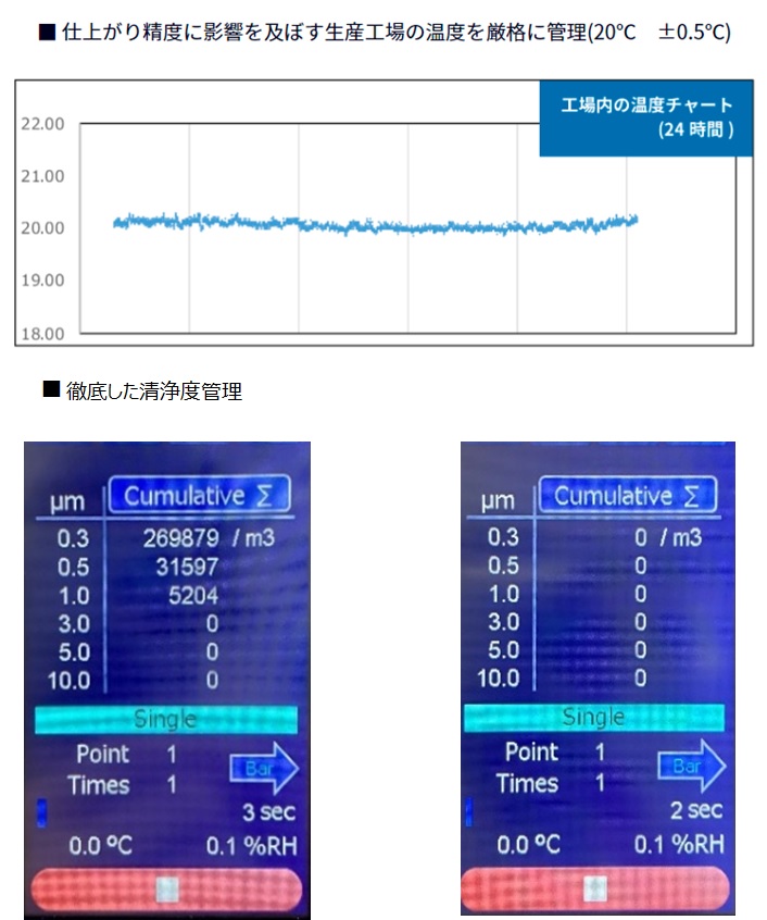

製品精度を維持するためには環境整備も大きな要素のひとつ。
工程ごとにゾーンを分けた恒温恒湿構造で温度変化による測定誤差を極限まで排除しています。
軸受工場としてはトップクラスのクリーン度を実現。
クリーン度 クラス7のクリーンルームで組立し
クリーン度 クラス1のクリーンブースでパッキングを実施しています。
ハイクオリティな製品を安定して生産できる環境を整えています。
