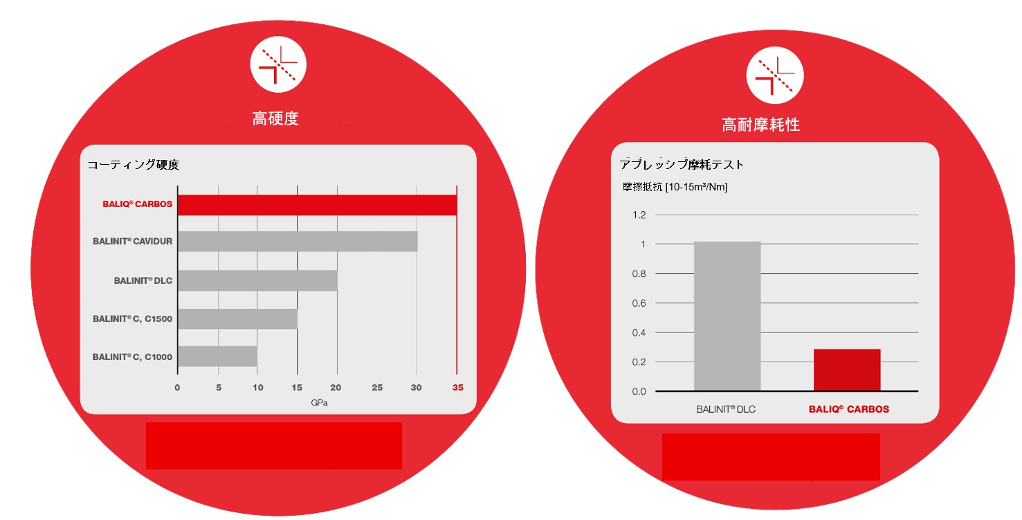

新技術HiPIMS(ハイピームス)の技術を使用することで、従来のDLC被膜で
改題になっていた密着性を改善。非常にスムースな膜表面で優れた硬度を実現。

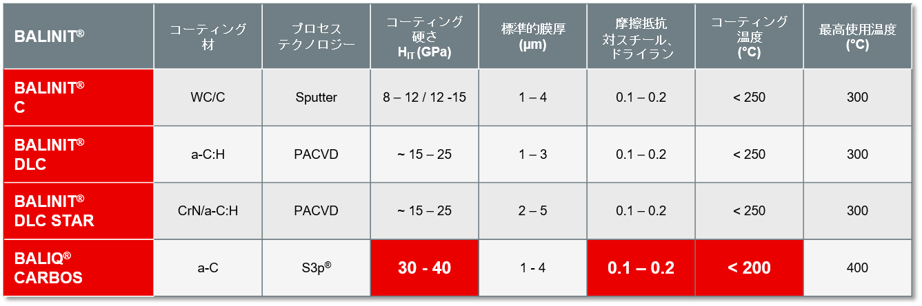

膜厚:1μm
素材:DLC被膜 カーボン被膜

膜厚:1μm
素材:DLC被膜 カーボン被膜
微細加工向け工具・金型用コーティング
膜厚1μmの指定が可能で、精度も±20%以内でコーティングが可能。
高硬度でありながら非常に薄く耐摩耗性を向上させることが可能。微細加工用工具や精密金型のような使用条件の厳しい用途で使用される。
耐熱:1100℃ 硬さ:HV3300 膜厚:1μm

PVDコーティングマシンの主流は、アークイオンプレーティングとスパッタリングである。まずアークイオンプレーティングは、 高密度、 高硬度、高い膜密着性が得られるが、 膜表面はドロップレットが発生しスムースではない。対してスパッタリングは、低密度、低硬度、低い膜密着性であるが、 膜表面は前者のような欠陥がほぼなく非常にスムースである。コーティングの市場の80%以上はアークイオンプレーティングによるコーティングが行われている。現在、このアークイオンプレーティングとスパッタリングの長所を組みあわせた技術にHiPIMS(高出力インパルスマグネトロンスパッタリング)がある。この技術は、非常にスムースな膜表面で優れた硬度と高い密着性の膜が得られる。

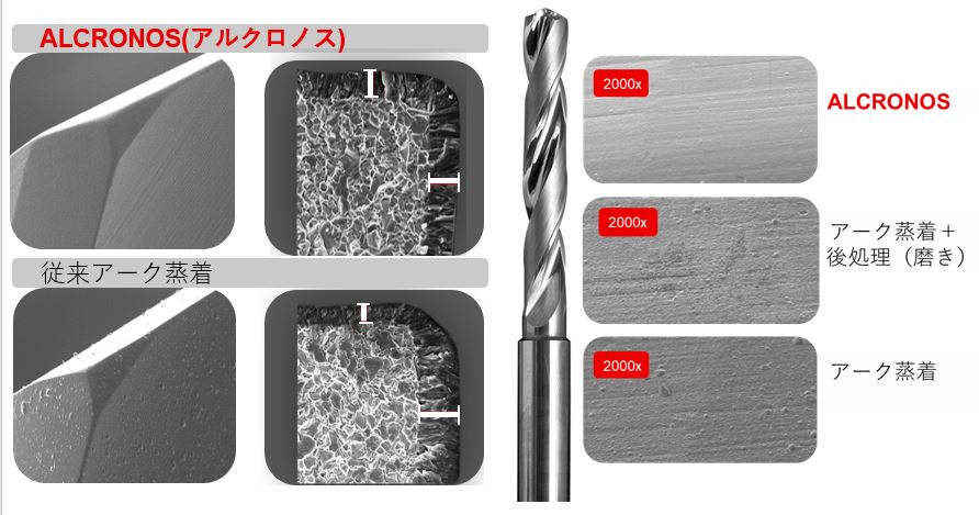

1 )プラズマ密度が高く、高 硬度で緻密な膜構造
2 )革新的にスムースな表面、コーティング後の磨きレス
3 )高精度な膜厚分布 刃先のシャープエッジの確保
4 )優れた密着性 長く再現性のある工具・金型寿命を実現
このような特徴をもつS3pテクノロジーをベースにした、 当社の次世代コーティングがBALIQコーティングである。
HRC 62を超える鉄鋼の難削材加工は困難であり、不可能なこともありました。BALIQ® TISINOSは、最も繊細な表面構造であっても、これを確実に可能にします。
その比類のない品質の 1 つは、あらゆる形状と刃先を均一に保護する正確な膜厚です。BALIQ® TISINOSは、難削材加工のように極端に高い温度でも優れた耐摩耗性と耐酸化性を実現します。BALIQ® TISINOSは、過酷な条件下の工具の寿命を延ばします。非常に滑らかな表面により、研磨が不要になり、さらなるコスト削減の可能性が広がります。

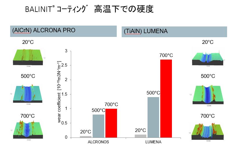

BALINITALCRONA PROは高い耐酸化特性を持つAlCrN系PVDコーティングである。高硬度でありながら非常に薄く、耐摩耗性があることから過度の機械的・熱的ストレスがかかる加工においてその特性を生かすことができる。
耐熱:1100℃ 硬さ:HV3300 膜厚:3μm
素材:アルミとクロムの合金被膜
<膜特性>
硬度:3300(HV)
残留応力:-3.0(Gpa)
最高使用温度:1100℃
摩擦係数:0.35
BALINIT® ALCRONA PROは、高い耐酸化特性を持つAlCrN系PVDコーティングである。高レベルの化学的安定性により被削物と工具の間に発生する化学反応の進行を抑えます。1100℃の温度域まで化学的に安定しており酸化を起こしません。
金型表面が非常に高い温度域になっても安定した硬度を保持しつつ、対磨耗に優れた性能を発揮いたします。
切削加工・金型一般成形向け、特に抜き・せん断加工向けに推奨しています。過度の機械的・熱的ストレスがかかる加工においてその特性を生かすことができる。
